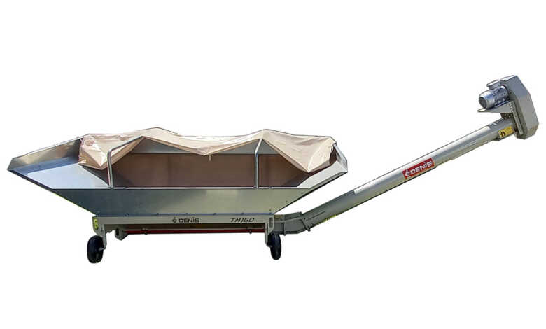

Denis lance sa nouvelle trémie mobile TM160
Lorsqu’au moment de transférer une récolte l’usage d’une fosse n’est pas possible, la trémie mobile s’impose. Celle que propose Denis, le spécialiste des solutions de stockage est facile à déplacer d’un site à l’autre.
Cette trémie TM 160 présente comme intérêt d’être compacte, donc facile à déplacer d’un site à l’autre. Grâce à la forme conique de sa rehausse et une ouverture de 2,95 mètres sur 1,41 mètre, la plupart des remorques routières et bennes agricoles pourront vider leur contenu, à raison de 3 à 14 tonnes par heure (mesuré dans un blé avec PS de 75 kg/hl).
Son coude en sortie de fond de trémie a un angle de 25 degrés, permettant ainsi d’élever la goulotte de 0,82 à 3,77 mètres du sol, et ainsi alimenter un stockage, en direct ou via un pied d’élévateur, et même réaliser un silo en vrac.
Polyvalente, la TM 160 peut également être utilisée à poste fixe, combinée à un élévateur à godets, à palettes ou prolongée par une vis horizontale afin de l’adapter à l’installation en place. Enfin, le fond de trémie s’ouvre sur toute sa longueur, ce qui facilite son nettoyage.
